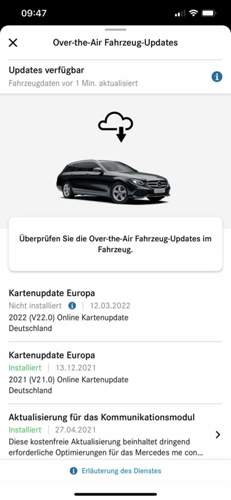

Habe bei meinem Vormopf immer automatisch meine Updates installiert bekommen. Das neueste Kartenupdate Europa (siehe Foto) aber noch nicht. Dauert das solange, weil es so groß ist? Bin aber schon seit 12.3 mehrere Stunden gefahren.
Ich würde zu Händler fahren
@Dinolytic schrieb am 24. März 2022 um 09:57:30 Uhr:
Hatte ich letztens auch. Das OTA Update wollte nicht starten. Hab es mir dann manuell geladen und in dem Augenblick, als ich den USB einsteckte, startete das online Update. Da hätte ich aber 3h fahren müssen bis fertig.
Hab es dann aber doch manuell installiert.
Probier mal wenn Du kannst.
Europa wird nicht OTA installiert, es wird nur das Land welches in MB Me ausgewählt ist aktualisiert.

Siehst Du im Auto einen prozentualen Fortschritt? Bei mir geht es immer weiter. Dauert aber auch seine Zeit. Also nix schnell.
So nun ist der Dicke mit dem Update fertig. Europa V22 / 2022.
LEjockel
OTA?
Dann aber nur die ausgewählte Region.
Schau dir mal die Details zu den einzelnen Regionen an, dann siehst du welche Region wirklich auf dem aktuellen Stand sind.
Die Sprachdaten kann man eh nur über Stick/SD-Card manuell aktualisieren.
Alternativ kannst Du auch im me-Portal am PC den aktuellen Stand einsehen.
Bei M Me Online steht Europa.
Du musst am PC schauen, nicht in der App.
Europa steht in der App immer, es kommt aber auf die Details an.
So habe es gefunden. Du hast Recht. Werde jetzt mal über den Stick den Rest Europa aktualisieren.
Viel Erfolg. 😉
So außer Türkei und Putin-Land alles ca. 20 GB drauf. Erstaunlich schnell installiert. Danke für die Hinweise.
