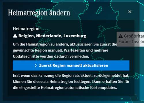

Kann ich eigentlich den Online-Update eines weiteren Landes anstarten, wenn ich statt dem aktuelle Land (bei mir Deutschland) auf ein anderes Land umstelle? Oder anders gefragt: wird die Heimatregion bei einem Wechsel an das Fahrzeug übertragen und das Online-Update gestartet? So könnte man dann weitere benötigte Länder installieren.
Gruß Peter
Meinst Du, nachdem zuerst D via OTA upgedatet wurde anschließend z.B. die Alpenländer via OTA updaten lassen?
Sollte gehen, probiert habe es aber noch nicht, weil es mir zu lange dauern würde bis das Update durch ist.
Ich habe standardmäßig D für das OTA update aktiviert.
Sobald ich von der Bereitstellung neuer Kartendaten erfahren (meistens hier im Forum 😉 ), lade ich zuerst D auf den Stick und installiere manuell. Anschließend kommen weitere für mich wichtige Regionen dran und zum Schluss bei einer geplant längeren Fahrt der Rest bis auf eine für mich unwichtige Region. Die lass ich OTA installieren damit das erfolgreiche Update auch in der App gelistet wird.
Geht leider nicht, dass man erst die Heimatregion ändert und dadurch das Update durch das Fahrzeug erledigen lässt.
Heimatregion
Diese Meldung habe ich noch nicht gesehen.
Ich habe aber auch immer zuerst meine Heimatregion manuell upgedatet und dann die Region geändert.
So steht es ja auch in der von Dir gezeigten Anweisung.
