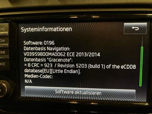

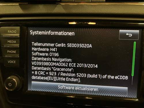

Hallo in die Runde,
seit einigen Wochen hat meine Frau keinen Sound mehr im Auto. Ihr Columbus-System funktioniert ansonsten einwandfrei, Navi, Radio, etc. nur kommt kein Ton. Auch nicht beim Telefonieren. Neulich hat nach dem Anschalten dann alles wieder funktioniert, genau einmal. Nach dem Abstellen war mit der nächsten Zündung alles wieder tot. Die (freie) Werkstatt ist ratlos, Wackelkontakt oder Kabeldefekt schließen sie aus. Hat jemand eine Idee, was ich probieren könnte? Evtl. ein Update?
Schon mal DANKE
5 Antworten
Habt ihr das Soundsystem verbaut?
Nein, alles im original-Zustand
.jpg
Passiert bei mir auch ca. 1x im Jahr, habe Amundsen. Wenn ich dann per extra-langem Druck auf Power das Infotainment-System hart reboote, geht wieder alles. Nicht schön, aber funzt.
Bei uns war der Hauptrechner kaputt...sollte um die 2500 Euro + Einbau kosten...hab ihn dann selbst ausgebaut und für 250 Euro reparieren lassen...
Haben eine Werkstatt gefunden, die das Ding an eine Bastelbude geschickt hat. Nach 10 Tagen zurück, funktioniert wieder perfekt. Hilft hier leider nicht weiter, abgesehen vom Tipp, nicht aufzugeben, auch wenn die Vertragswerkstatt nicht mehr weiter weiß. War beim Audi schon so und nun beim Skoda nicht anders.
