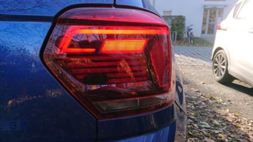

Hab heute im Steuergerät 9 die Leuchten 23 und 24 die Lichtfunktion C als Tagfahrlicht codiert,Dimming auf 100.Unterschied zum Standlicht ist der vertikale Balken der fehlt und am Schalter leuchtet kein Standlicht.

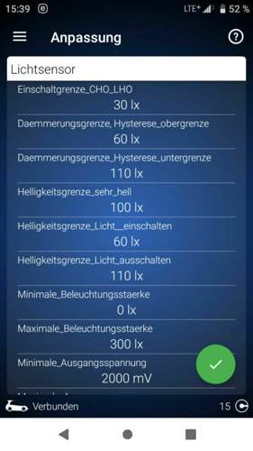

Mit dem Automatiklicht bin ich auch nicht so zufrieden wegen der Einschaltzeiten,hab jetzt erstmal den Sensor auf non sensitive gestellt.Hab dann mal bei meinem Passat die Werte angeschaut,die liegen ja Welten auseinander zum Polo.Hat einer ein Erklärung dafür.60 Lux Einschaltwert gegenüber 1200 beim Polo und 110 Lux gegenüber 2000 ist schon erheblicher Unterschied

Ich wollte jetzt ein paar Anpassungen im Steuergerät 9 vornehmen (CH/LH, Einschaltwerte usw.) und sobald ich auf übernehmen gehe, wird immer nach dem "Login-Code" gefragt? Hier werden jetzt einige zur Auswahl angezeigt, aber welchen nehme ich hier?
Sorry, bin noch neu auf dem Gebiet und hab jetzt hier in dem Thread nix weiter dazu gefunden....
31347 müsste dafür reichen.
"Einige"? Kannst du mal aufzählen?
Erstmal Danke für die schnelle Antwort 😉
Werde mich heute Abend nochmal dran machen und dann schau ich nochmal was da noch angezeigt wurde.
31347 hat gepasst 😁 Danke nochmal 😉
hab mal ein Bild gemacht da es doch ein paar mehr sind zum aufzählen 😉 Vielleicht kannst du ja was damit anfangen....
