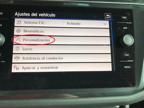

Hallo alle. Modelljahr 21 Facelift, MIB3, konnte jemand Personalisierung und Schlüsselbindung aktivieren? Laut dieser Anleitung: https://wiki.vcds.de/index.php/MQB_-_Personalisierung
Die Personalisierung ist nicht aktiviert. Obwohl für Skoda Karok 21 Modelljahr und mit MIB3 funktioniert es. Es funktioniert auch auf Tiguan-2019 mit MIB2.5
Was funktioniert den nicht?
Tiguan MJ21?
Werden überhaupt Änderungen übernommen?
Wenn es am Karoq 21 mit MIB3 geht, dann sehe ich da kein Problem am Tiguan FL.
Woran scheitert es den?
@blob787 schrieb am 15. Juli 2022 um 06:50:49 Uhr:
Tiguan MJ21?
Das Personalisierungsmenü erscheint nicht im MIB. Wie auf dem Bild. Außerdem können Sie das Sitzmemory nicht mit dem Schlüssel verknüpfen.
Ja, Tiguan MJ21
Änderungen werden sowohl in Block 09-Anpassungen als auch in Block 17-Langcodierung akzeptiert. Nach Änderungen, z.b. nach Profilwechsel (Profil_Variante -> Konto (v. 1.x) oder Konto (v. 2.x)) wird der USB-Stick in der MIB auf die erste Spur zurückgesetzt
Personalisierung menu
@nirvananils schrieb am 15. Juli 2022 um 07:14:31 Uhr:
Ich verstehe es auch nicht. Codierung funktioniert auf Karoq mit mib3, irgendwas geht nicht auf Tiguan und Kodiaq
Oder vielleicht kann jemand, der Personalisierung hat, eine Anpassungskarte (admap) der Blöcke 09, 17 und 5F (MIB3) posten?
