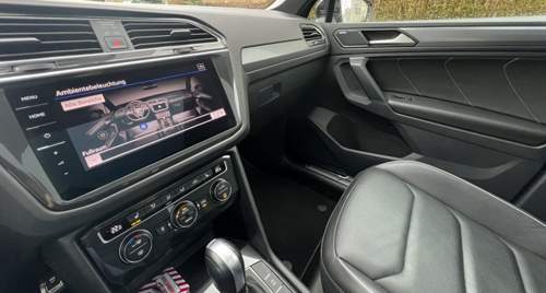

ich glaube, das irgendwas so nicht richtig ist. ich kann die bereiche zwar auswählen, werde aber immer inaktiv angezeigt, obwohl die leuchtkauft auf 100% sein soll. die beleuchtung ist hier auf ein
Assaas
Das Licht am Fahrzeug ist aber an!?
ich habe gerade nochmal alles mögliche probiert.
ambiente fußraum ist aktiv und läuft und kann über den button auch in der helligkeit verstellt werden. dabei spielt es auch keine rolle, ob das licht an, aus oder auto ist.
die ambiete beleuchtung in der tür und auch der türgriff innen leuchtet einfach nie. eventuell läuft das wirklich nur, wenn es wirklich dunkel ist. da es regnet und nichts passendes zur hand hatte, werde ich nachher im dunkeln nochmal gucken. weil eigentlich muss die codierung stimmen.
