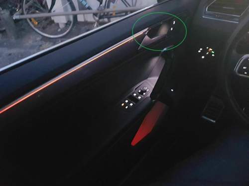

Das Einstellen Helligkeit der Innentürgriffe funktioniert zusammen mit den beleuchteten Türen.
Aktivieren dazu den Anpassungskanal:
[LO]_Tuerinnengriff mit Tuertafel: [VN]_installed
Innent1
