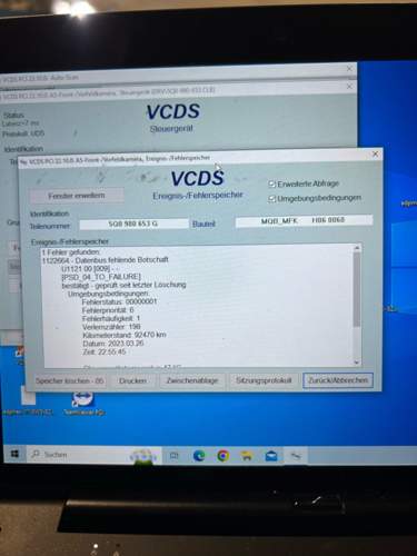

Hallo, ich weis leider nicht mehr weiter… ich habe meine Vorfeldkamera mit der Software Version 5Q0 980 653 F auf der Endung G geflasht aus dem Grund das ich mir VZE codiert habe. Geflasht hab ich aus dem Grund das ich das MMI auf MIB2 gewechselt habe. In der Hoffnung durch das Flashen das VZE endlich die Daten von der Karte mit übernimmt. Aber leider tut die der immer noch nicht übernehmen und haut eine Fehlermeldung raus

Anbei die Fehlermeldung
Steuergerät 5F, Codierung, Byte 24 Bit 7 aktivieren (PSD).
Die Codierung in der Kamera ist auch falsch. Du hast keine MIB2 High. Du hast eine MHS2.
Byte 7 in Steuergerät A5 auf Hex 06 setzen
@hadez16 beides geändert
Kommt immer noch die Fehlermeldung.

mit dem Fehler aus dem Bild hast du die PSD Daten auf dem falsche Protokoll
check mal die APS im 5F und setz das Protokoll auf den anderen wert
1.3 <--> 1.4 PSD

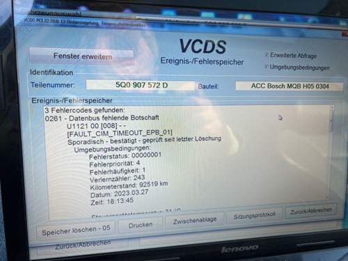

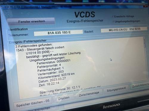

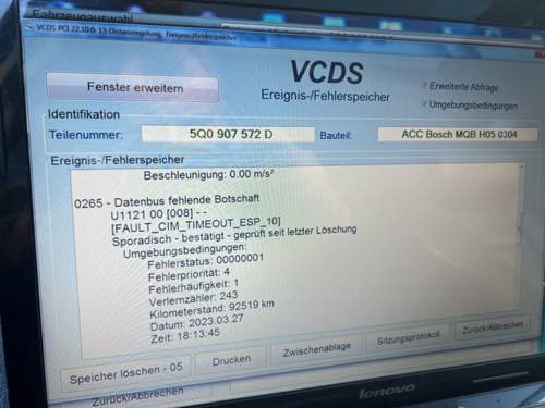

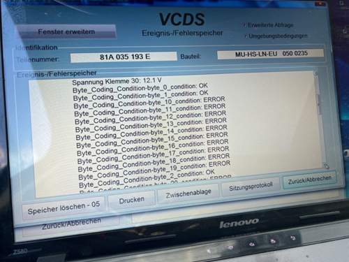

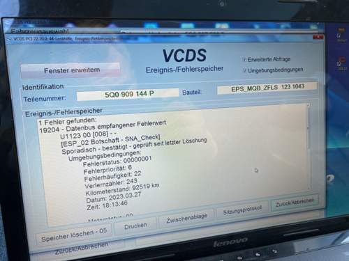

Anmerkung. Hab jetzt nochmal gelöscht und in zwei anderen Steuergerät Fehler bekommen. Anbei die Bilder

Da ich grad die Datei nicht hoch laden kann muss ich es per Bilder zeigen hier die Fehlermeldung im 5F noch
.jpg
Letzte Byte die VZA
