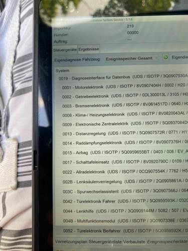

STG 5 nicht vorhanden ?
.jpg
Komisch - über Odis keine Ahnung- wird nicht angezeigt. Über VCDS schon.... ich teste mal. Ist das 3Q0 verbaut. Hätte nur Byte 2, BIT 0-3 sowie 5 im Angebot. Bit 5 Haken rein ? Und welcher Anpassungskanal wäre zu aktivieren ?
Adresse 05 ist bei ODIS glaube ich B5...oder B7...
B7
