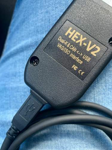

Okay, ich hab die Version 19.6 und das neue Update habe ich noch nicht drauf gespielt. Ist das da behoben ? Kann man das auch anders herausfinden, was da stehen sollte ?
Du brauchst ein Interface der neuen Generation also HEX-V2 oder HEX-NET. Dann siehst du die "experimentellen Labels", also die Beschriftungen, die vom Steuergeräte-Hersteller selbst kommen.
Mit altem Interface hast du nur Zugriff auf die redaktionellen Labels von Ross-Tech, und die sind da nicht wirklich gut....
Ich habe das Kabel hex v2 und die Software habe ich vorhin auf 20.4 geupdatet und sehe leider immer noch keine Beschriftungen.
dann kauf dir erstmal ein originales VCDS!

Ich hab das Gerät von einem Bekannten ausgeliehen wie ich es schon mal erwähnt hatte, habe keine Auskunft darüber ob es original oder Fake ist.
Dann hast du ja jetzt Ahnung, und kannst deinem Bekannten sagen, dass er sich ein originales kaufen soll 😉
