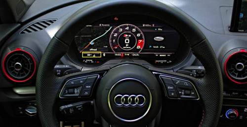

Hallo zusammen! Gibt es auch die Möglichkeit, die Öltemperatur im Virtual Cockpit darzustellen?
geht doch von haus aus
auf die kleine Ansicht - fertig
Bei einem normalen A3 kenne ich die Öltemperatur als Balkendiagramm in der Fahrdaten-Übersicht...
Beides habe ich noch nie gehört - habe den S3 aber auch erst seit Kurzem. Kann vielleicht jemand ein Foto posten oder mir sagen, wie ich auf das Menu komme?
Beim S3 kannst du sogar das G-Meter im VC freischalten, dann wird dir dort zusätzlich die Öltemperatur als Zahlenwert angezeigt.
Tacho, Byte 10 Bit 2.

Wie von Scotty geschrieben, hat das die S3 Limo mit VC schon ab Werk. Anbei zwei Bilder aus dem Internet.
S3-vc-normalansicht
S3-vc-sportansicht
Ach ja...so schlecht kenne ich mein eigenes Auto...im sport-layout ist die Temp immer links unten...ja...sorry

Oh, vielen Dank! Ich Honk dachte, dabei handle es sich um die Wassertemperatur.... Peino... Danke nochmals! 🙂
