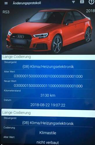

Ich habe mir jetzt OBDeleven zugelgt und letzte Woche in meinem RS3 folgende Punkte codiert:
- Abstanstempomat ändern in 1 km/h-Schritten
- Eco-Modus Klimaanlage
Funktioniert beides perfekt. Danke an die Profis hier, speziell an hadez16!

Es gibt keinen ECO-Modus für die Klimaanlage im RS3 MJ2018.
Doch gibt es! Selber codiert.
Du meinst aber nicht das hier?
Mit manuell eingestellter Gebläsestärke bekommt die Gebläse-Automatik einen Offset.
https://www.motor-talk.de/.../...s3-rs3-sammelthread-t4378647.html?...

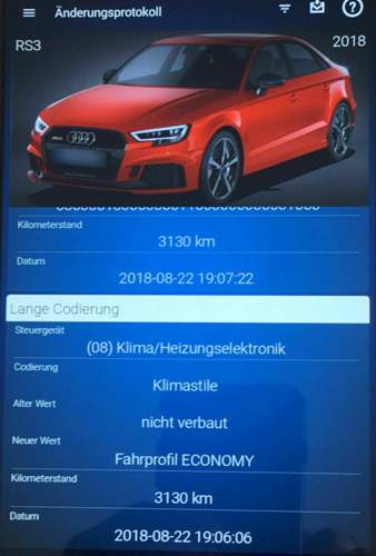

Ansonsten poste doch mal bitte deine Codierung.
Gerne
Obdeleven-klima-eco-1
Obdeleven-klima-eco-2
Ich denke es ist eine andere Kennlinie für die Leistung des Klima-Kompressors und der Drehzahl des Gebläsemotors.
Funktioniert im RS3 nun genauso wie im A5 und S3. Bei mir gibts nur noch eco im Bereich Klimaanlage. Ist viel zugfreier und leiser. Einschalten geht mit "AUTO"-Taste am Klimaregler länger draufdrücken.

Und wie geht das mit VCDS ? 🙂
Wenn man dem Screenshot oben glauben darf:
STG 08 > Codierung > Byte 07 > Bit 0 aktivieren
STG 08 > Anpassung > Kanal "Klimastile" > Wert nach Wunsch anpassen.

Und wie kann man den Modus wieder verlassen, "Auto" nur kurz drücken?
Bzw. in welchem Modus bin ich dann, wenn per VCDS der Klimastil fest auf ECO gesetzt wird?
