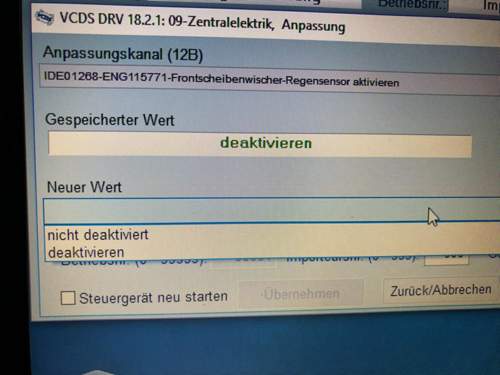

Moin Moin,
nach langer Zeit melde ich mich mal wieder im Forum 😁
Ich hätte da mal eine Frage.
Hab schon relativ lange den Licht, -Regensensor nachgerüstet... heute hab ich mal wieder den Fehlerspeicher gelesen, so wie man das halt ab und an macht, wenn man VCDS hat, Ihr kennt das. Natürlich klickt man dann auch durch die Codierungen usw.
Also, Frage -> Wie ist der Menüpunkt "Frontscheibenwischer Regensensor aktivieren" zu verstehen?
Funktion vom Regensensor ist eigentlich soweit vorhanden aber damals hatte ich den Menüpunkt entweder nicht gefunden oder nicht verändert... oder einfach mittlerweile vergessen.
Muss das jetzt, um Audi technisch korrekt zu sein auf 1. nicht deaktiviert oder 2. deaktivieren stehen?!
Dankeschööööön 🙂
STG 09 | Anpassungen | ENG115771-Frontscheibenwischer-Regensensor aktivieren
Gespeicherter Wert: deaktivieren
Zur Auswahl: nicht deaktivieren
Timo
Foto-04-07-18-17-35-05

das schaltet soweit ich weis im MMI das Menü für den Regensensor frei.
Da kannst du dann den Regensensor ein bzw. aussschalten.
Wenn er aus ist funktioniert die Empfindlichkeitsregelung für den Regensensor am Lenkstockhebel wie eine ganz normale Intervallschaltung.

Okay, Danke 🙂 Teste ich mal, ob sich was ändert.
