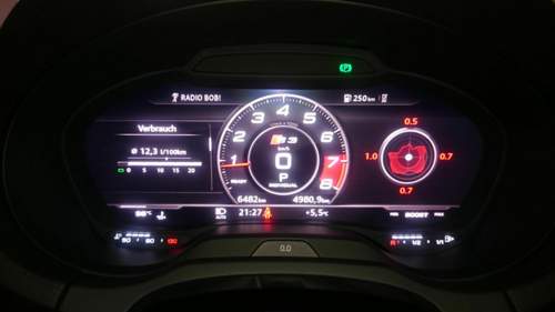

Im S3 funktioniert das nachträglich codierte G-Meter 😎
Ach der S3 hat das nicht Serie? Okay.
Schön, dass das klappt. Bislang ist nicht klar wo die gyroskopischen Daten herkommen. Ob der Tacho das alleine macht, oder MIB, oder Motor-STG.
Vielleicht Ersteres und es hängt davon ab ob man prinzipiell die "Sport Layout" Software drauf hat.
vermute eher die tacho sw
@Scotty18 schrieb am 8. März 2018 um 08:47:31 Uhr:
Meinst Du das würde über die Beschleunigung / Verzögerung und die Zeit errechnet?
nein in der normalen SW sind die parameter nicht drin oder nicht freigegeben für die anzeige
Im VCP Forum hat jemand sehr qualifiziertes, zumindest für den Sport-Monitor in 5F bei Seat bestätigt, dass die Werte für die Sportanzeigen vom Motor-Steuergerät kommen, bzw. nicht kommen.
Für alle mit Zugriff: https://vcpsystem-forum.de/viewtopic.php?f=6&t=3131
die vermutung hatte ich anfangs auch mal, aber angeblich sollen sie mit RS Ki im A auch gehen ?!
Puh, dazu kann ich nichts sagen leider.
Ich behaupte mal die Beschleunigungsdaten kommen aus dem ABS Stg. Man könnte ja mal Abbilder davon sammeln und schauen ob man dahinter kommt.
