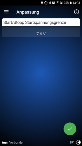

Start/Stop deaktivieren:
Steuergerät 19 - Gateway
Anpassung - Funktion 10
"Start/Stopp Spannungsgrenze" von 7.6 (Standard) auf 12 setzen
Was genau steckt hinter dieser Änderung von 7.6 auf 12 bzw was ändert sich da am System?
Du nimmst die Grenze auf 12V hoch. Unter dieser Spannung wird die SSA nicht aktiviert
Wann wird diese Spannung eigentlich gemessen? Während des ersten Starts?
Ok, jetzt hab ich‘s verstanden…
Damit die Codierung mit dem Wert 12V funktioniert kann es nur so sein, dass die Spannung während dem Starten gemessen wird denn vor und nach dem Starten liegt die Spannung über 12Volt.
Wenn die Spannung über dem Wert 7,6V liegt ist die SSA aktiv, also praktisch immer weil ne funktionierende Batterie beim Starten nicht so tief fällt. Beträgt der neue Wert jetzt 12V muss während des Startens mehr als 12V anliegen, tut es das nicht ist die SSA nicht aktiv. Die SSA ist demzufolge dauerhaft inaktiv da der Wert 12V unerreichbar ist weil beim Starten die Spannung bis auf 10V abfällt (deswegen geht auch u.a. das Radio beim Starten aus).
Ich nutze obdeleven für Codierungen, dort kann man einmal die SSA deaktivieren indem man die Spannungsgrenze ändert (Bild 1) und dann habe ich noch eine andere Option gefunden (Bild 2), wer kennt das? Kann man da nicht einfach komplett deaktivieren? Da gibt es verschiedene Optionen zur Auswahl.
spannungswert anpassen ist mir nur geläufig
oder halt mit Modul auf memory
Ja aber scheinbar geht es auch anders, sodass die SSA auch systemisch deaktiviert ist anstatt mit der Spannung zu tricksen. Ich will da aber nix rumprobieren.
Vergiss es. Viele Steuergeräte führen Bits oder Anpassungskanäle zur StartStop, aber nach meinem Wissensstand alle ohne Funktion. Bei MQB ist und bleibt die Spannungsgrenze im Gateway das Mittel der Wahl.
Bei obdeleven gibt es ja die One Click Lösung zur Deaktivierung der SSA und ich vermute mal, dass genau dort (Bild 2 oben) der Wert verändert wird.
Das siehst du ja dann nachdem du es ausgeführt hast. Warum für diese One Click Kacke noch Geld ausgeben wenn man alles manuell codieren kann?
