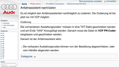

Ist das ein Akt? Ich kenne das nicht, kenne nur Leute mit vcds
reden wir vom anfahrassi ; oder vom hold Assist mit dem Taster?
Ich dachte es geht um anfahrassi
Hatte das im Golf. Das er an der Kreuzung automatisch die Bremse zieht und bei Gas löst
@Scotty18 schrieb am 27. Juli 2016 um 21:55:49 Uhr:
Scotty so wie du es formuliert ist es das selbe 😉
Anfahrassi wirds genannt und hat den Taster
Alternativ gäbe es die Berganfahrhilfe die den Wagen nach dem lösen der Bremse noch für eine kurze Zeit hält. Das haben aber alle meine ich serienmäßig.
