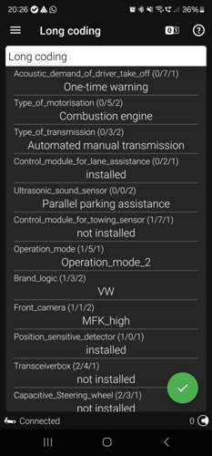

1) nicht die Brand logic musst du ändern, sondern das Bit für den operation Mode auf 1 setzen bzw. operation_mode_2 setzen
Entweder geht es dann mit Brandlogic Audi oder die BrandLogic muss zusätzlich auf VW stehen

Also, hat beides geklappt, danke noch mal.
Musste tatsächlich noch Brandlogic VW setzen, dann hats geklappt.

Wie hast du das mit ACC hingekriegt? Bei mir kommt immer Fehler wenn ich auf VW und mode 2 wechsle.
Muss ich was spezielles beachten?
Danke

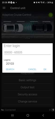

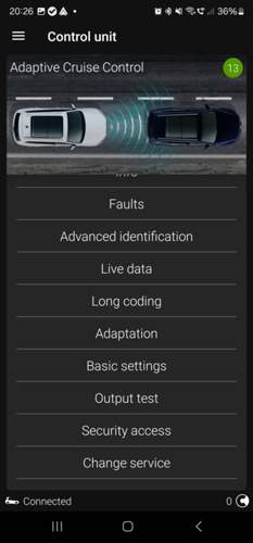

Erstmal Danke an @hadez16 & @R3van für die Infos mit dem ACC, das kam genau passend weil ich das an dem Wochenende nochmal angehen wollte und konnte es nun mit OBD11 auch codieren. Bilder sind im Anhang
@bknez79 ggf musst du noch den Sicherheitscode [20103] eingeben um das Modul freizuschalten? Das war bei mir dann noch die Lösung (neben offener Haube).
