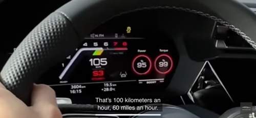

Lässt sich diese Anzeige eigentlich in einem S3 freischalten? Und falls ja, wie?

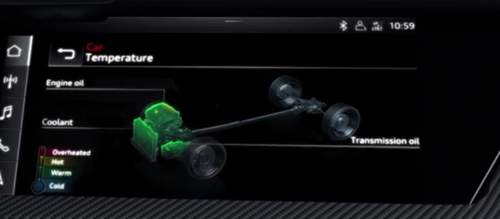

@R3van schrieb am 19. Juni 2024 um 10:27:34 Uhr:
Habs rausgefunden. Ist ja teilweise wie die Suche nach der Nadel im Heuhaufen...
RS3 Monitor
Module : 5F
Long-Coding -> vehicle_type_power_stage_1 -> Yes to -> No
Long-Coding -> vehicle_type_power_stage_2 -> No to Yes
Restart MMI
