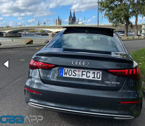

Hat schon jemand das Tagfahrlicht mit Rückleuchten aktiviert?
Ist es wirklich so, dass die kompletten LEDs leuchten?
Weil beim Standlicht leuchtet nur ein Teil der LEDs… ist zumindest bei mir so
Beim Tagfahrlicht leuchten die Rückleuchten so, als wäre das Fahrlicht/Abblendlicht eingeschaltet.
So ist es zumindest beim codieren mit der OBDAPP.
@modjoDUS schrieb am 17. August 2022 um 00:19:00 Uhr:
Ist das beim 8Y schon wieder nicht mehr ab Werk so, wie es beim 8V Facelift war?
@hadez16 schrieb am 17. August 2022 um 07:23:12 Uhr:
Bei mir ist es leider nicht so. 🙁 Bei meinem 8V Baujahr 2018 war es so.
