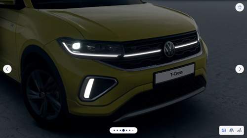

hallo ist es möglich bei mein t cross bj2024 r line , das die lichtspange zw den scheinwerfern immer als tagfahrlicht mit leuchten??? ev auch die rücklichter kann man mit reincodieren, aber auch die lichtspange zw. den rückleuchten???
tagfahrlicht ist ja nur unten unter den scheinwerfern so hochkant wie beim polo r line immer an
ev ist das schon beim neuen polo oder t roc erprobt wurden der hat das ja auch
hat jemand diesbezüglich ahnung??? codierungen ??
Screenshot-t-crossvorne
Screenshot-t-crosshinten
@pfann schrieb am 2. Mai 2024 um 18:48:23 Uhr:
So, ich hoffe, ich habe es gefunden. Stand unter dem Punkt aussenlicht Front.. Etwas verwirrend. Unter aussenlicht heck gab es diese Einstellung nicht
Das ist genau das, was du suchst. Hatte ich versehentlich codiert.
