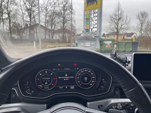

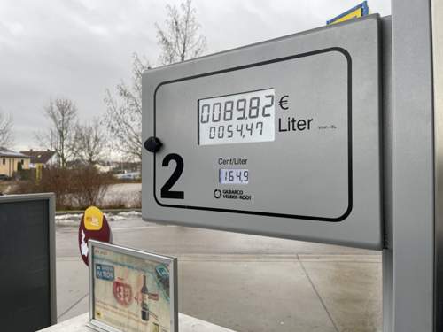

Ach krass. Bei mir wenn er auf 0 springt, sollte ich wirklich unverzüglich tanken...
Im Dezember erst passiert. Auf 0 km gesprungen und noch 6km zur Tanke gefahren.
Es passten 54,47 Liter in den Tank.
Edit.: Wobei ich mir auch vorstellen kann, dass es ein wenig mit der Fahrweise zu tun hat: So wie ich das bisher beobachtet habe, zeigt der BC bei der Restreichweite immer einen aktuell errechneten Wert an und ist unabhängig von der Anzeige mit dem Durschnittsverbrauch. D.h wenn man sehr defensiv fährt, reizt man jede Reserve raus, da die Restreichweite optimistisch angezeigt wird und man weiter fährt - zeigt ja noch eine höhere Restreichweite an...
Wenn man dagegen sportlich unterwegs ist, ist der BC mit der Restreichweite eher pessimistisch und unterschätzt die Reichweite, d.h er zeigt weniger an, auch wenn noch mehr Sprit im Tank wäre.
Das sehe ich z.B. immer wenn von Österreich nach DE über Garmisch nach Hause fahre. Vor Mitterwald ist ein langes steiler Anstieg. Da geht die Restreichweite gleich mal um 100km nach unten, obwohl der Durchschnittsverbrauch gerade mal um 0,2 bis 0,3 l/100km ansteigt, was auf den Tank gesehen keine 100km weniger Reichweite ausmacht. Im Laufe der Fahrt nimmt die Restreichweite wieder zu.
Bei der Fahrt auf den Bildern war ich z.B. sehr defensiv unterwegs (um es noch zu meiner Stammtanke zu schaffen). Sieht man am - für mich - unterdurchschnittlichen Verbrauch und Fahrmodus Efficiency

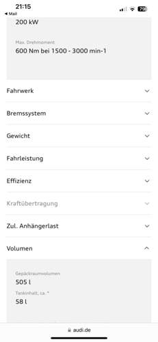

Ist ja auch 58 Liter Tank...
Echt? Dachte immer der hat 54?
Wieder was neues über mein Fahrzeug gelernt
@steel234 schrieb am 11. Januar 2024 um 20:45:49 Uhr:
Beim Quattro sind es 58 Liter, ich beim Frontkratzer habe nur 54 Liter.
@steel234 und @DVE
Danke ihr habt recht. Hab mich gerade im Audiportal angemeldet und mir mal die Ausstattungsliste genauer angeschaut. Cool, aber dann ist mein von Text vorhin hinfällig.
Man man - Hätt ich das gewusst, hätt ich da viel entspannter fahren können 😉
