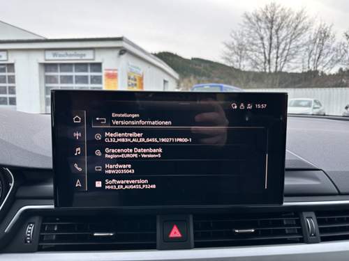

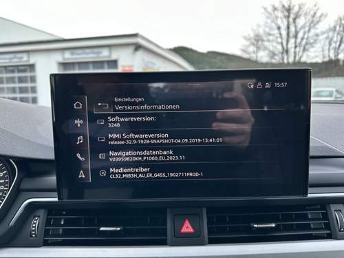

Das ist zwar 3 fast 4 Jahre her aber wollte das mal hier erwähnen.
SW Stand ist bei mir 3248 und Apple Carplay über WLAN mit deiner Beschreibung hat funktioniert.
Was ich aber nicht verstehe beim Iphone verbindet er sich weder über WLAN noch über BT und bin trotzdem über Carplay verbunden, sobald ich in Auto einsteige verbindet er sich aber wie das verstehe ich nicht, müsste doch sehen ob BT oder WLAN oder ???

carplay läuft indirekt über Wlan 5ghz ; wird aber nicht als aktive WLAN verbindung im iphone dann angezeigt
@Scotty18 schrieb am 14. Dezember 2023 um 08:28:49 Uhr:
Ah ok, das wusste ich nicht Hauptsache das ding läuft, was mich aber etwas verwundert das es mit der SW3248 bei mir funktioniert, hatte immer das gegenteil gelesen. Hatte eigentlich vor das MMI Updaten zu lassen beim Freundlichen, dann werde ich es mal sein lassen.
