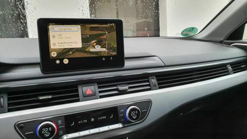

spuerer sehr gut gemacht
aber eine frage habe ich wie kann ich diesen Hinweis abschalten
lidl und so weiter danke
1
Das ist android Auto ; das hat Nichts mit dem Navi selbst zu tun
