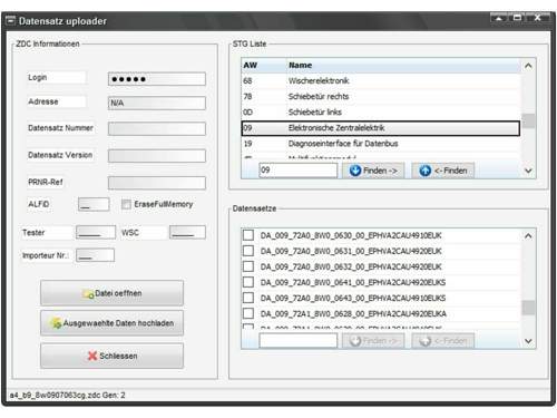

Hallo hadez16,
ich habe von VCP das passende ZDC-File bekommen für das richtige STG (a4_b9_8w0907063cg.zdc). Ich habe das ZDC-File mal für STG09 geöffnet, doch nun bin ich verzweifelt welche Datensätze ich auswählen soll/ muss - siehe Anhang ?
Ich muss dazu sagen, dass ich noch nie mit dem Datensatz uploader gearbeitet habe :o|
Und was hat es mit "EraseFullMemory" auf sich ?
Viele Grüße und Danke schon mal.
Ambiente
Mh...sieht mir nach software versionen aus oder so.
Das File sollte ich dann auch sehen...da schaue ich mal rein wenn ich wieder gesund bin...
