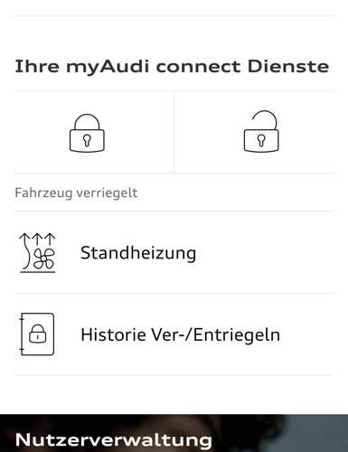

Ich habe auch eine Standheizung und keinen Fehler.
Schreib mal,Fehler, SW Version und Teilenummer. Fehlereinträge sollte nicht sein.
Außer diese blöden Batterie im Schlüssel niedrig und prädikativer ACC off-road.
@mrbla
Hast du die Möglichkeit, die Standleitung per App Audi Connect einzuschalten?
@Karlonimo,
Standheizung sollte per App gehen.
Kann auch Auto öffnen und Schließen per app

Wenn mit Standleitung die Standheizung gemeint war, ja das geht.

Exakt diese Fehlermeldung habe ich auch. Hab einen Q5 FY. Standheizung lässt sich per App starten.
Ich habe mal im Stg 19 die Codierung BAP_ParkHeater deaktiviert. Dann kommt die Fehlermeldung nicht mehr. Die Standheizung geht auch noch. Allerdings lässt sie sich dann nur noch mit der Fernbedienung starten, nicht mehr per App.
Da die Codierung an Werk so ist, ändere ich da nichts ab.
