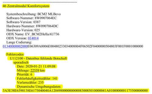

Ich wollte kein extra Thema aufmachen, und stelle deshalb meine Fragen hier in der Hoffnung, dass die Spezialisten mir Auskunft geben können.
Ich habe seit voriger Woche einen RS4 B9 Avant.
Nun habe ich mit OBDeleven die Fehlerspeicher Daten ausgelesen, und es wurden 2 Fehler gefunden (siehe Anlagen).
1. Wisst Ihr was diese genau bedeuten?
2. Kann ich diese einfach mit OBDeleven löschen?
Fehler-airbag
Fehler-zentralmodul-komfortsystem
die Fehler hab ich auch drin, kommen auch immer wieder. Solange keine Einschränkungen, ignorieren. Werden in ODIS auch gar nicht angezeigt...
Kann bzw. soll ich sie mal mit OBDeleven löschen?
kannst du ohne Probleme machen...
@zz66 schrieb am 29. Januar 2020 um 09:42:19 Uhr:
Du wirst immer ab und zu Fehler bekommen liegt daran das viele Steuergeräte gleichzeitig kommunizieren müssen und sobald sich ein Steuergerät nicht rechtzeitig meldet kommen solche Fehler 😉
Das ist einfach erklärt aber so kommt das hin....
Die Kommunikationsmatrix bei aktuellen Fahrzeugen ist extrem komplex.....da würden wir alle mit den Ohren schlackern
