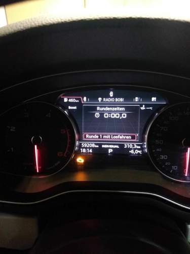

Auf Seite 211 geht's u.a. um die Anzeige der Öltermperatur im Farb-FIS.
Ich kann bei meinem MJ2016 zwar den Rundentimer und die Beschleunigungsanzeige aktivieren, ich kann jedoch nicht vom Bordcomputer auf diese Anzeigen umschalten.
Hat es jemand mit MJ2016 geschafft, die Öltemperatur anzeigen zu lassen?
Verbaut ist 8W5 920 780 A, Hardwareversion H12, Softwareversion 0267
Multifunktion Plus ist verbaut?
Ja, "Sportkontur-Lederlenkrad im 3-Speichen-Design, unten abgeflacht, mit Multifunktion plus" ist verbaut.
In den anderen Ansichten (Media, Telefon, Navigation) funktioniert die linke Steuerungstaste auch.
also du kommst auf die Anzeige "Rundenzähler Bordcomputer Rundenstatistik" mit der linken Taste neben der linken Walze?
Nein, in der Ansicht "Bordcomputer", also z.B. aktuelle Geschwindigkeit passiert nichts, wenn ich die linke Steuerungstaste drücke.
also bei mir kann ich die öl temp. mir so anzeigen lassen und den laptimer wie von spuerer beschrieben.
im normalen Kombi geht die Öltemp Anzeige nur im laptimer
Ich meine die Taste...(siehe Bild - damit wir nicht aneinander vorbei reden)
Codierung nochmal geprüft? Byte 01 > Bit 3
kann natürlich sein, dass deine SW Version das nicht unterstützt...
(Update: SVM-Code TPKWW361B9 für 0268 und TPKWW363B9 für 0363)
