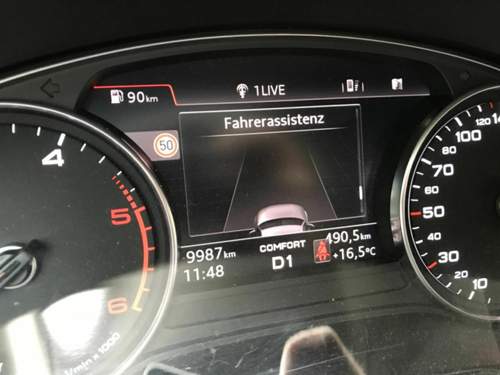

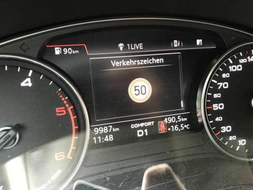

Welchen Menüpunkt meinst du genau
Den Menüpunkt 'Verlehrszeichen'. Kann man im FIS nicht nach ganz unten scrollen und sich die Verkehrszeicen anzeigen lassen? Mir war so (bei einem Werkstttersatzfahrzeug)
siehe hier Samstag freigeschaltet ....
die große Ansicht im FIS ist erst da wenn du das stg 17 richtig codierst
Img-5271
Img-5272
Img-5273
+2
Moin scotty. Was hast du codiert um die einstellungen im mmi zu bekommen
5F die Ap`s
5f war informationselektronik richtig
Wäre das diese codierung.
STG Lange Codierung
Byte 1 --> Bit 0 aktivieren
Hinweis: Bei neueren Kameras gilt dies stattdessen: Byte 16 --> Bit 4 (bei aktuellem VCDS ist das Bit belabelt)
Welche hast du genommen
AP! Anpassungskanäle. Nicht codierung.
Und was du da schreibst ist die Kamera, nicht 5F.
Trink mal paar Kaffee, dann von neu.
Anpassen richtig. Aber 5f wäre informationselektronik und nicht kamera
ja und genau da schaltest du die Menüs frei !
