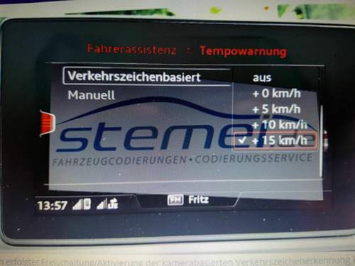

Habe jetzt noch ne frage zu vze. Habe diese bilder bei stemei gesehen. Diese einstellungen habe ich bei mir garnicht. Was muss ich noch kodieren
Hast du das auch codiert?
STG 17 (Schalttafeleinsatz)
Lange Codierung
Byte 5 --> Bit 2 aktivieren
Ja hab ich
hast du ACC?
Nein. Habe auch schon überlegt ob es damit zusammenhängt
das ist die antwort ^^^😉 sieht bei mir genau so aus
Ok und passt sich das auto der geschwindlichkeit automatisch an. Richtig
nur bei acc ^ sonst nicht
