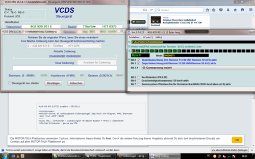

Kannst Du mal die Codierung und HW/SW von deinem Stg posten? 😉
(denke das 17er ist dafür zuständig...)
danke!
moin ich hoffe das reicht dir. habe mal die Codierung durchgesehen aber da sieht es nicht nach dem aus was wir suchen
Stg17
Ich hab grade mal geschaut. Das einzige was ich gefunden habe ist halt der Gurtwarner inaktiv und du hast eine andere Karosserie Form. Sonst ist mir kein Unterschied zu mein aufgefallen.
war auch gerade im Auto: Bei der Codierung ist nichts dabei.
Denke es wird irgendwo im Türsteuergerät codiert sein, aber darüber gibt es leider relativ wenige Infos.
Bei anderen Autos ist es im STG17 unter Anpassungen: "Zündung aktiv" - gibt es aber leider beim A6 nicht.
gefunden hab ich nur folgendes:
[09 – Cent. Elect.] [Coding - 07] -> Long Coding Helper -> Byte 5
Bit 3 - Set to 0 to disable "lights are on" warning.
das ist aber glaub ich auch schon lange bekannt...
seltsam.

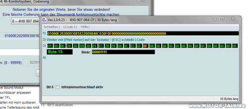

@Scotty18
kennst du die genaue Codierung für:
Motor läuft weiter wenn Tür geöffnet wird.
stg 46
letzte byte was ein HEX wert hat bit 0 1 und 2 auf 0
@Scotty18 schrieb am 24. April 2016 um 17:35:51 Uhr:
stg 46
stehe gerade etwas auf dem Schlauch, also den Binär wert ändern?
Unbenannt-2
ja auf HEX 00
ok, also müßte dann Byte15 der Binärwert 00000000 sein oder?
Der Motor geht dann immer noch aus.
