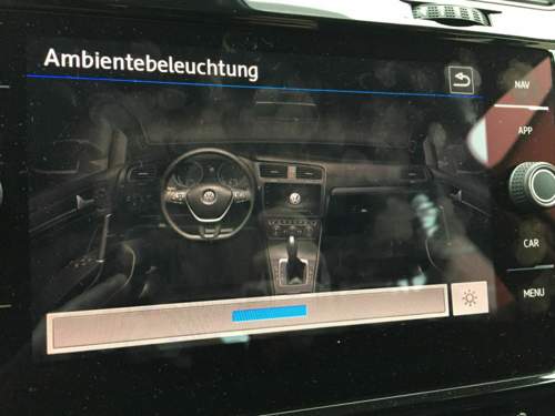

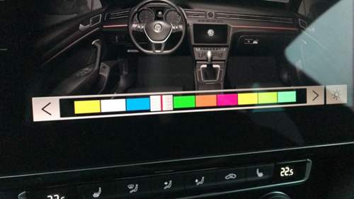

In diesem Falle wäre es interessant, welche Codierungen im Passat vorhanden sind, welcher die farbige Ambientebeleuchtung und das Discover Media hat. Das Problem hier scheint ja zu sein, dass das Ambientemenü in Zusammenhang mit einem DM nicht korrekt dargestellt wird. Scheinbar geht dies nur mit einem DP.
Ach so ich hab leider das DP mit der Ambientenbeleuchtung und da hat alles super hingehauen.. siehe Bilder ;-)
.jpg
Ja wie erwähnt, im DM wird aber der Farbbalken aus deinem ersten Bild nicht korrekt angezeigt. Hier gibt es dann nur das Standard Blau zur Auswahl.

Das ist richtig, hatte ich auch schon. Wäre aber schön, wenn es genauso konfigurierbar wäre wie im DP. Eigentlich muss dies im DM auch gehen. Im Passat ist die 3 farbige Ambientebeleuchtung auch mit dem DM verfügbar.
Sicher geht es, nur muss es jemand herausfinden wie 😁
Hat eigentlich schon jemand im neuen Ambientelicht Menü die Einstellungen für die Tür usw. codiert? Dies ist ja beim Passat normal vorhanden, im Golf aber unter "Licht", sobald man aber das Ambientelicht Menü aktiviert ist dies weg und es gibt im Ambiente keine Einstellung diesbezüglich

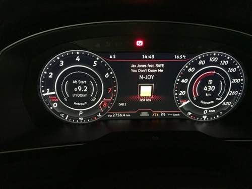

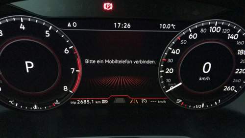

Leute kann bitte jemand nachsehen, welche Codierung bei einem Golf VII Facelift R Variant eingetragen ist im Stg. 9 lange Codierung Byte 2 - Fahrzeugvarianten.
Hoff es hat jemand hier im Forum einen R Variant Facelift mit AID.
Ich habe meine AID nun so codiert wie ich es wollte, aber hab nur die Limousine drin, will aber den Variant wieder haben. Ich habe (Variante R Tacho mit blauen Punkten in der Mitte) brauch noch den Variant, dann wär es Perfekt.
Bitte um eure HILFE!!!
