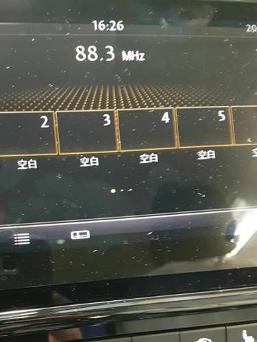

@Helldriver142 schrieb am 22. Dezember 2017 um 12:02:01 Uhr:
Das gold-gelb dürfte es auch ruhig im DM geben...das wäre dann meins 🙂
Gehen müsste es hat bloß noch keiner rausgefunden.
An bei mahl ein foto
M.f.g.
20171118-224341
Das würde geil zum Kurkuma passen🙂
