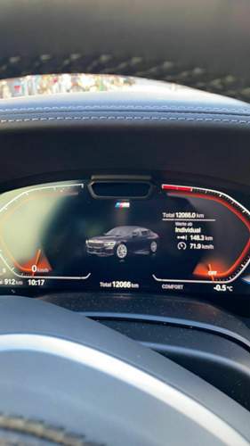

Weiss jemand wie man das M-Logo bei meinem x5 codiert? Das Bild stammt von 730d mit M-Paket. Warum hat mein x5 40i mit M-Paket das nicht auch serienmäßig?
@wg1_72 du hast vollkommen recht. In der Auswahlvariante gibt es nur Eco Pro Eff und Comfort sowie die beiden Hybrid Varianten.
Darunter allerdings ist der Zahlenwert eingetragen, der sich normalerweise mit der Bearbeitung oben verändert.
Hier muss man allerdings den Zahlenwert bearbeiten und in der Box darunter neu schreiben und speichern (ganz rechts im Status das Symbol).
