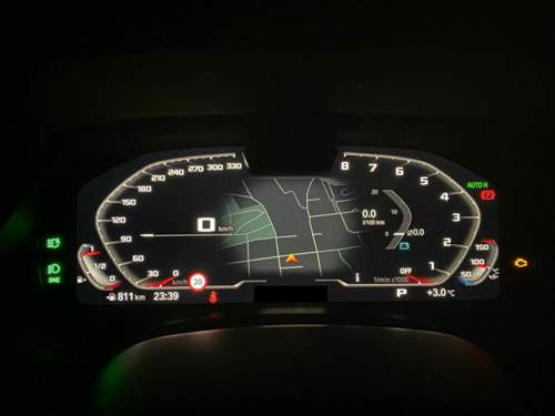

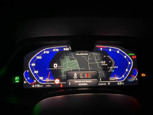

Könnt ihr bitte ein Bild vom codierten M Tacho posten?
Einmal Alpina Tacho und einmal M tacho
@gimix90 schrieb am 12. März 2020 um 07:57:53 Uhr:
Welche Adapter hast du wenn ich fragen darf?
Ist das denn reine Anzeige, oder hängt da mehr dahinter, wie zB Motormapping. Auf dem 2tem Foto zB gibt es keinen roten Bereich in den Touren, hat das so keine Auswirkungen.
Manchmal hängen ja bei solchen Sachen "Dependicies", was ich aber so mir nicht vorstellen kann
Nein, das betrifft ausschließlich das Design beider Displays (getrennt codierbar).
Anmerkung: Nicht jedes Design zeigt Zusatzinfos gleich an (zB fehlt beim M Design die Anzeige zum gewählten Fahrmodus.
Bin eine kürzere Strecke gefahren -Mehr war heute Morgen nicht drin- und er blieb bisher auf dem erhöhten Stand stehen. Vielleicht war es auch etwas kurz. Weiß ja nicht wie lange das einpendeln dauert.
Etwas komisch kam mir vor das er dabei einmal ganz kurz oben in der Mitte Tacho das M-Logo und 40D anzeigte. Konnte leider kein Foto machen.
