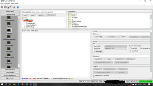

"Read ECU" klappt bei dir also nicht?
@Rosigeredder:
Ich denke ich bin bei FDL gelandet und die Stg werden ausgelesen. Die SW Version ist zwar seltsam (habe beimmVerbinden S18A mit 2019.07.571 gewählt und da steht noch unten 19_03_535 mit SW Stand im Auto 2019.07.55), aber ausgelesenes passt offenbar.
Glaube es gecheckt zu haben, zB den Wert 07 für Start mit EcoPro einfach beim Ordner Ausgelesen statt 04 eintragen und codieren.
Was mich noch verunsichert ist, dass bei FA bei mir von Beginn an nach Laden (Aktiv) hinterlegt ist. Möchte nun nichts codieren und dadurch was mitcodieren was ich nicht weiß ob da was drinnen ist.
siehe Screenshot. Was sagst du?

Hab dir mal Kommentarlos was geschickt, ließ ich da mal ein wenn du es noch nicht kennst,
Danke, kannte ich. Mal weiter die Codierliste testen.
@gde2011 bei mir sieht es genau so aus..
Habe schon etliches codiert.. Keine Probleme.
