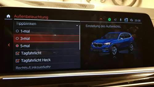

Hat eigentlich jemand die FDL Daten für Tippblinken bzw kann man hier die Vorgaben 1,3 und 5 überhaupt abändern?
@gde2011 schrieb am 14. Januar 2020 um 10:43:52 Uhr:
FDL für fünffach Tippblinken ist in meinem Google Doc enthalten.
Uii, hast recht, voll vergessen dank all meiner aktuellen Probs mit dem Ding.... ##danke
Könnte mir vorstellen, dass es dann auch zur Auswahl steht im Lichtmenü und man dann von fünffach wieder auf einfach oder dreifach und zurückwechseln kann, ohne wieder zu codieren.
Kannste ja mal testen, ich hatte bisher keine Notwendigkeit gesehen für fünffach Blinken.
So sieht es aus...
Auch interessant... 2e Vorwahl für Geschwindigkeiten bis 60 kmh.
HU MGU (3E52) und BDC (7083)
