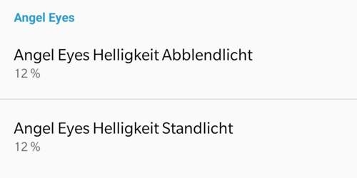

ist es auch möglich die Angel Eyes beim F31 Vfl (rechts / links) mit unterschiedlichen Helligkeitsstufen zu codieren ?
Ich habe nämlich das Problem das meine Angel Eyes unterschiedlich hell sind. Und ich würde das ganze dadurch gerne kompensieren. Es sollte natürlich bei allen Lichtschalterstellungen funktionieren.
@JP-BOOST schrieb am 5. Januar 2021 um 18:59:56 Uhr:
Sollte machbar sein
Bimmercode
