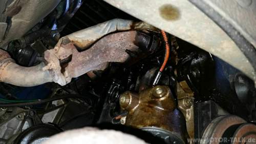

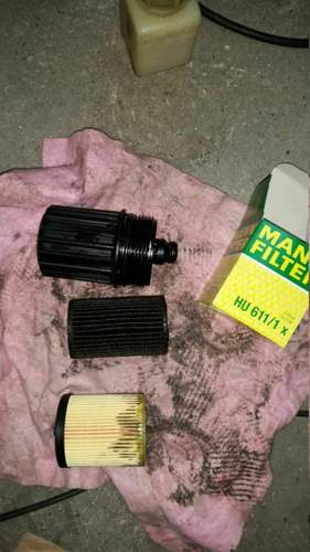

ich wollte bei unserem Clio einen Ölwechsel machen. Ist das auf dem Bild der Ölfilter? Es gibt für den Motor wohl 2 verschiedene. Hat jemand vielleicht eine Teilenummer? Und vielleicht auch für die Manschette?
Dann ist mir die Ölundichtigkeit aufgefallen. Kann jemand anhand der Bilder sehen, was undicht ist?

Ja , das ist der Ölfilter , diese Version hat einen Filtereinsatz innen .

Und mit dem Öl: kann das von der Zylinderkopfdichtung kommem, weil der der Krümmereingang versifft ist? Die ZKD und VDD wurde nämlich vor einem Jahr erneuert??

Wegen Öl , könnte die VDD sein , meine ist auch wieder undicht , wurde vor gut 2 Jahren erneuert , werde ich neu machen wenn ich die Ventile mal einstelle .

Das mit dem Ölleck sieht mir auch nach der Zylinderkopf dichtung aus, könnte auch die Ventildeckel dichtung sein. Die gerissene Manschette ist die von der Spurstange.
Bei der ZKD -- käme da nicht auch Wasser raus?

Nicht unbedingt. Am besten siehst du wenn die ZKD hin ist, am schleimigen gelben belag am Öleinfülldeckel (Siehe Bild) oder im Kühlmittelbehälter die Farbe und den Geruch des Kühlmittels. Wenn das Kühlmittel braun und trüb ist und es einen Kraftstoff Geruch hat ist die ZKD hin.

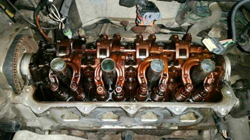

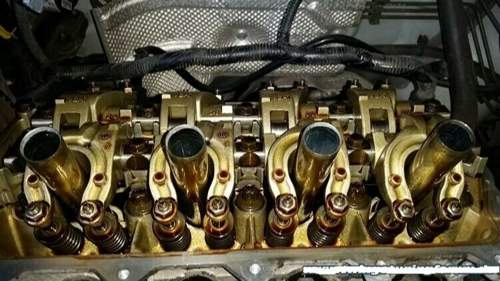

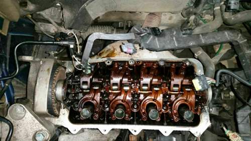

Da das Öl ja auch am Hitzeblech ist, tippe ich auf die Ventildeckeldichtung. Das Öl kann ja bei der Zylinderkopfdichtung nicht soweit nach oben spritzen, oder liege ich falsch? Trotz Kurzstrecke ist kein gelber Schleim am Öldeckel.
Bekomme ich den Tausch des Ventildeckels auch selbst hin? Schrauben Anziehdrehmoment habe ich 20nm gelesen. Gibt es eine Anziehreihenfolge? Und macht man zu der Dichtung am besten auch zusätzlich noch ein Abdichtungsgel o.ä. drauf?

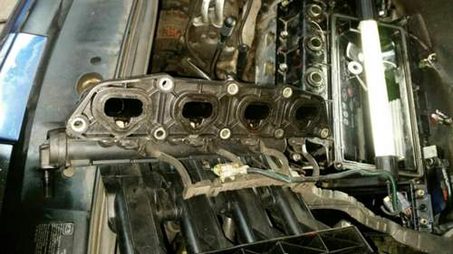

Jo , viel Spaß beim Dichtungswechsel , der Motor hat die interne Drosselklappe , ist etwas fummelig den Ventildeckel frei zu legen , pass auf die Kabel auf die da alle dran hängen .
Brauchst oben Spezialnuss , Steuergerät hängt hinten am Ventildeckel dran , Stecker lösen und dann gleich in einem Abwasch Ventilspiel prüfen , bettelt förmlich drum wenn der ganze Krempel ab ist .
Versuch die Entlüftung oben im Deckel sauber zu machen , besonders wenn da alles voller Öl im Ansaugbereich ist , Krankheit bei dem Motor bei schlechter Wartung .
