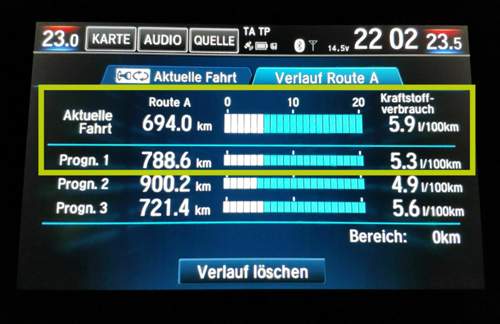

Da es hier um eine besondere spritsparende Fahrweise handelt möchte ich die Werte des normalen Verbrauchs-Thread nicht verfälschen und zu dem Thema hier einen eigenen Thread eröffnen:
Zum Hypermiling kam ich nachdem ich von Super Benzin auf E10 umgestiegen bin. Durch gediegene Fahrweise wollte ich den angeblichen Mehrverbrauch ausgleichen. Dadurch habe ich einen relativ guten Verbrauchwert erzielt und mit einer Tankfüllung 730 Kilometer Reichweite (Ø BC 5,7l.) geschafft. Dass Mehrverbrauch bei E10 ein Mythos ist wurde mir schon von @EG_XXX, @Diabolomk und @dasak1 erklärt.
Der Durchschnittsverbrauch bei meinen bisher gefahrenen 15.000 Kilometer liegt bei genau 6,32 l./100km. Mein höchster Verbrauch bezogen auf eine Tankfüllung war 7,85 l./100km und mein niedrigster Wert war 5,55 l./100km.
Durch sparsame Fahrweise habe ich den Verbrauch zuletzt auf 5,32 l./100km gedrückt und konnte dadurch 802 Kilometer mit einer Tankfüllung fahren, beim Auftanken gingen dann 42,56 Liter in den Tank.
Ich habe das Auto im Alltag bewegt, auch meine Frau damit gefahren, auch Kurzstrecken waren, oft zwei Personen und häufig sogar Reisetaschen/Koffer aber tendenziell bin ich natürlich langsam gefahren. Ich habe kein manuell erzeugtes Start-Stop gemacht.
Etwas Einsparpotential gibt es vielleicht noch wenn die Temperaturen steigen und mein Reifendruck erhöht wird. Momentan sind die vorgegebenen 2,2 Bar in meinen Allwetterreifen Quatrac Vredestein 5. Falls der Tank wirklich 46 Liter fasst, wären ja theoretisch noch weitere 64 Kilometer Reichweite vorhanden gewesen. :-D
Also zusammen mit einem höherem Reifendruck, dem vollständigen Verzicht auf Kurzstrecken, wenn möglich Landstraßen statt Autobahn, wärmeren Temperaturen wäre es wahrscheinlich möglich weit über die 900 Kilometer zu schaffen. 😰
Die Handschalter-Fahrer haben wohl auch noch ein gewisses Potential insgesamt spritsparender zu fahren.

Lange Rede kurzer Sinn, es würde mich freuen wenn es den ein oder anderen gibt, der meinen Wert noch schlagen kann. Es geht aber nicht um Momentanverbräuche, ich weiß dass man diesen zeitweise auf unter 3 Liter drücken kann aber das ist nicht so schwer und deshalb soll es mehr um die gesamten Tankfüllungen gehen.
Ich denke vor allem die Landstraßenfahrer haben da das größte Potential, denn die Durchschnittsgeschwindigkeit ist da auf jeden Fall nochmal geringer als auf einer für meine Verhältnisse langsamen Autobahnfahrt.
Beiträge von den allen, also Schalter, Automatik, Diesel, Type R oder Fahrer älterer Civic Generationen, sind gerne gesehen.

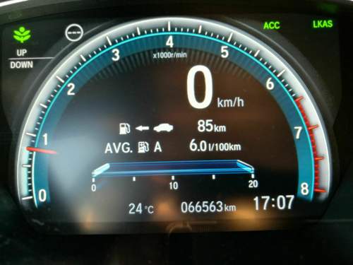

Nach 2 etwas längeren Tagesfahrten, und wieder mal auf einer Autobahn, ging der Gesamtschnitt nach 66500 km, vorgestern auf 6,0 Liter/100 km laut Bordcomputer, herunter.
Bei etwas höherem Autobahnanteil müsste die Werksangabe von 5,8 Liter (1,5 l Schalter) leicht zu unterbieten sein...

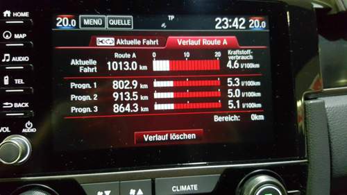

Gestern über 1.000 km geschafft mit 1.013 km und 4,55 Liter Durchschnitt. Ich hatte dann 46,11 Liter getankt.
War wie immer ohne Start&Stop und ohne Klimaanlage.
Ca. 850 km Autobahn mit so 100 km/h oder mal am Berg oder hinter LKW's etwas weniger um niemand zu behindern. Am niedrigsten ist der Verbrauch wenn man konstant auf der Autobahn fahren kann.
Der Rest war dann Landstraße und Stadt aber kaum Stop&Go.
