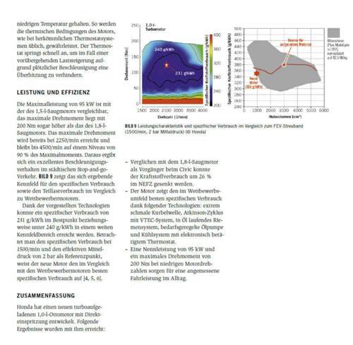

Den Fehler machen viele und fahren sehr untertourig. Den besten spezifischen Verbrauch haben Benziner meist im Bereich 2400 bis 2800 U/Min., PKW-Diesel eher zwischen 2200 und 2600 U/Min. Anbei ein Beispiel vom 1 Liter Turbomotor im Civic.
@tommy_c20let schrieb am 23. März 2020 um 15:55:13 Uhr:
Genau das zeigt der BC des Opel sehr gut an. Auch das "Wachsen" der Restreichweite, geht mir beim Civic ein wenig ab...
Danke für das Bild.
