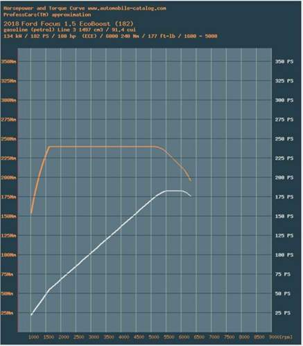

Fallss noch nicht bekannt, anbei 3 Screenshots.
Dann weiß man genau, was ich meine
Compare-1-5eb-150
Ford-focus-1-5-eb
Ford-focus-1-5-eb

Das Plateau der blauen Drehmomentenkurve deutet aber auf eine weitere Drosselung des Motors hin. Da wäre noch etwas mehr möglich. Leider fahren sich Motoren ohne das Plateau im Alltag nicht so angenehm und eventuell hält das Auto ganz ohne Drosselung dann nur wenige Runden. Aber irgendetwas ist ja immer.
Eine einfache Tuningform wird oft vergessen. Durch den Einbau einer kräftigeren und standfesteren Bremse lassen sich die Rundenzeiten ebenfalls verbessern. Die Teile gibt es oft (beim MK4 habe ich bisher noch nichts gefunden) mit ABE und müssen daher nicht einmal vom TÜV eingetragen werden. Garantie und Versicherung werden davon nicht beeinflusst.
Eine Drehmomentbegrenzung ist bei fast allen Turbomotoren vorhanden, selbst beim Tuning
wird das Drehmoment an ein noch vertretbares Maß reduziert, ohne Anpassungen an der
Mechanik (Pleuel, Kolben, Kurbeltrieb) würde der Motor nicht lange halten.
