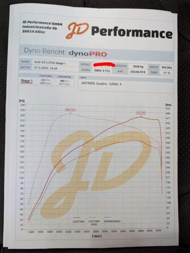

Software sollte 220PS/450NM bringen, raus kamen bei der Messung 221PS nach EWG und sogar 486NM. Erstaunlicherweise mehr Drehmoment, als er sollte.
Das Auto fährt sich jetzt total anders und viel sporlicher. Der Motor ist in allen Lebenslagen sofort da und packt richtig zu. Das "Loch" untenrum was er Serie stark und mit der alten Software immernoch aber weniger als Serie hatte, ist fast komplett weg.
Anbei im Anhang das Leistungsdiagramm vorher und nachher.
Nicht wundern mit dem 3. und 4. Gang, wir haben heute morgen nochmal im 4. gemessen vor der Optimierung, da kam das identische raus wie bei der ersten Messung im 3. Gang vor ein paar Tagen.
Das Auto wurde natürlich gewogen, Luftdruck, Temperatur etc gemessen und berücksichtigt.
Auch gleiche Strecke und gleiches trockenes sonniges Wetter.
Der Verbrauch bei Teilleist ist sogar runter gegangen bzw hat sich dem realen angepasst. Vorher hat er viel zu niedrigen Verbrauch angezeigt und mehr tatsächlich verbraucht. Keine Ahnung was an der alten Software faul war. Auf jeden Fall hat mich mein Bauchgefühl nicht getäuscht, das etwas nicht stimmt.
Bin somit hier dann raus. Dem Motor gehts wohl sehr gut und die Software war einfach nur schlecht.
Alte-software
Neue-software
Was lange wärt wird endlich gut ;-) Hoffe du hast jetzt Ruhe damit.
Das ist ja mal ein deutlicher Unterschied. Die 400Nm sind 400 upm früher da. Sehr schön.
Die gut 2000Kg sind natürlich ordentlich und brauchen schon Kraft um bewegt zu werden. Da ist ein Leon, A3 oder Golf natürlich deutlich schneller mit der Leistung.
aber schön das es jetzt deutlich zu spüren ist. So sollte es auch sein.
