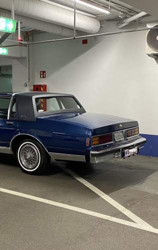

Hallo Leute :-)
Kurze Fragen an Euch (ich habe ein europäische Modell Bj. 1989)
- Leuchten bei meinem Modell (Heckleuchten) nur Blinker (gelb) und die mittlere Leuchte und die ganz innen leuchten gar nicht? Ist das so korrekt und so vorgesehen? Denn sowohl mit Standlicht, Abblendlicht als auch Bremslicht tut sich bei den ganz innen gar nichts. Bremsleuchte = auf dem selben der 3 Felder wie das Standlicht - jedoch beim bremsen natürlich deutlich erkennbar.
- Meine hinteren side marker + corner lights leuchten gar nicht .. jedoch ist eine Lampe vorhanden. Zum durchmessen habe ich jetzt leider momentan nichts an der Hand.
Ist das somit auf das europäische Modell zurückzuführen wisst ihr das oder wurde einfach vlt ein Kabel abgezwickt (sehen würde ich nichts davon)?
- Meine Lautsprecherboxen funktionieren nur auf der linken Seite (komisch?) ist dieser Fehler evtl. bekannt? Ich denke nicht das die Boxen getrennte Sicherungen haben oder? Aber das beide Boxen auf der selben Seite kaputt sind wär auch ein krasser Zufall ..
Danke & LG Sensi
Kann schon sein. Side Marker sind mit Sicherheit wegen deutscher Regularien nicht angeklemmt.

... bei den hinteren Sidemarker musste ich nur neue Birnen reinstecken , auch bei den vorderen, ebenso bei den Abbiegeleuchten. TÜV hat alles bisher aber noch nie bemängelt...
Vielen Dank für eure Rückmeldungen. Birnen stecken bei mir auch drin. Sind diese Leuchten mit einer eigenen Sicherung abgesichert? Bzw. führen diese denn direkt zum Lichtschalter oder kommen die evtl iwo gesammelt im Motorraum an?
Wenn nicht dann muss ich wohl den kompletten Kabelstrang prüfen und nachsehen ob das Kabel durchgeschnitten wurde …
Ich empfehle stark die 2 großen Shop Manuals, da sind Kabelpläne drin mit Farbcode der einzelnen Kabel. Den Plus für die Sidemarker kannst du auch von den Rücklichtern holen oder einfach abschrauben und gucken, oft sind die einfach dort gleich abgeschnitten worden... hast ggf ein Bild der hinteren Beleuchtung?
Anbei das gewünschte Bild. (Ja leider sind die komplett falschen Side marker vom Vorbesitzer verbaut worden).
Danke für den Tipp mit dem Buch!
Die inneren Leuchten leuchten (beim Kennzeichen) zB gar nicht. Betreffend Lautsprecherboxen wird das glaube ich auch noch lustiger werden ..

Das ist beim Euromodell richtig so. Die inneren Rücklichter haben nicht mal ein Loch für eine Lampenfassung. Die haben ab Werk schon ziemlich abenteuerlich an der Verkabelung rumgebastelt. Sieht nach selbstgemachtem Pfusch aus, ist aber tatsächlich schon so verkauft worden.
Die Radios haben getrennte Endstufen für links und rechts. Von daher kann gut sein, dass nur 1 Kanal funzt. Radio ausbauen und einen Prüfstand basteln. Radio nicht ohne Lautsprecher betreiben.
