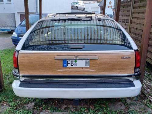

tja Wahnsinn... seit 2004 fahren wir jetzt schon Caprice und Co. (immer nur die 91-96er; meine Welt) und heute war es so weit, dass das 1. Fahrzeug in unserem Fuhrpark endlich die lange ersehnte H-Zulassung erhalten hat <3
Unser 92er Roadmaster Estate Wagon mit 5,7 l TBI..
Photo-2022-12-27-16-14-47
Sehr gut.
Gruß SCOPE
