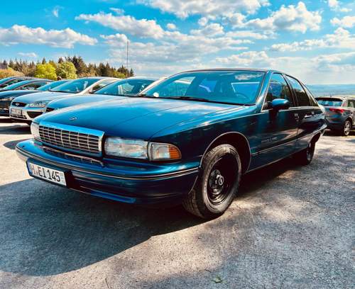

Ich bin an einen 92er Caprice Classic gekommen. Der ist in einem soliden Zustand und läuft wie er soll und ich bin jetzt happy damit
Wir wollen Bilder! 😁
Moin, hier ein Bild. Ist ein EU Modell, der Lack ist leider schlecht, dafür ist er technisch gut (das ist mir wichtiger). Viele Grüße
