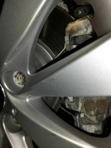

ich habe mir einnen 330D F31 (BJ 08/2014) gegönnt mit dem ich Rundum zufrieden bin, echt tolles Auto.
Wie auch bei allen Wagen zuvor will ich bei dem 330 nun die Beläge gegen ATE Ceramic tauschen weil ich die einfach besser finde und (egal warum ) haben will. Nun tut sich glaube ich ein Problem auf denn der Wagen hat die Sportbremse drauf bedeutet vorne 370mm x 30 und hinten 347mmx24mm laut BMW.
Für mich schauen die Scheiben normal (nur halt Grösser) aus, keine gelochten oder so.
Meine Frage:
Welche Beläge (ATE Creamic) benötige ich und wo bekomme ich diese her ? Leider kann ich die Teile nicht finden und freue mich über jeden Tip von Euch.
Ingo

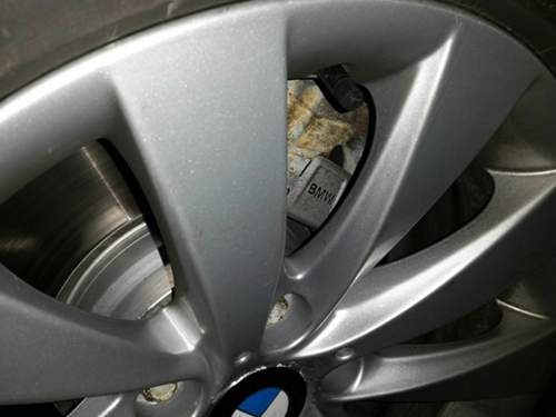

Hallo Ingo,deine Bremsscheibe vorn ist diese klick 330 X 24 mm
deine Bremsscheibe hinten ist diese klick 330 X 20 mmBMW hat dir die Daten für die Sportbremse genannt. Die hast du aber deinen Fotos und deiner VIN zufolge nicht verbaut. Ob es für deine Bremsanlage Ceramic-Bremsbeläge gibt, müsstest du selbst recherchieren. Ich empfehle original BMW-Teile. Und BMW bietet aktuell keine Ceramik-Bremsbeläge für die Serienbremse des 330d an.

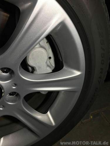

Jup, genau, Faustsattel mit der BMW Design Haltefeder. Mal zum Vergleich die Brembo Festsattelbremse im Anhang. Solange du kein PPK verbauen möchtest, kommst du dafür auch günstiger weg, Ingo.
Für die ATE-Sättel gibt es dann wieder (zumindest für die VA) ATE Ceramic-Beläge. Den richtigen Typ bekommst du über den ATE-Webcat:
http://ows-cdn.tecdoc.net/ate/home.jsp?...
(VA 13.0470-3857.2 [bitte mit deinen Daten nachrecherchieren]; HA finde ich keine passenden Beläge).
Mit der Paarung Original-Scheiben und ATE-/ATE-Ceramic-Beläge hatte ich in der Vergangenheit keine Probleme. Weshalb man für den F30 jedoch im Webcat mittlerweile nur noch partiell Produkte von ATE findet, ist mir schleierhaft, denn teilweise werden ATE-Beläge für das Brembo-System angeboten, jedoch keine passenden Ersatzteile für die eigene Bremsanlage.
ABER VORSICHT: Ich sehe gerade, dass in deinem Profil die Angabe 330d nicht zu den Angaben (320d) passen.
Der 320d hätte wieder andere Dimensionen (VA 312x24; HA 300x20). Und für den 320d finden sich sowohl für die VA, als auch für die HA wieder Ceramic-Beläge. 🙂
