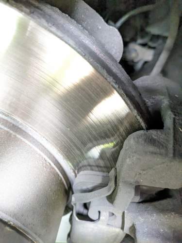

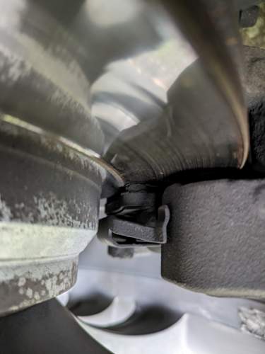

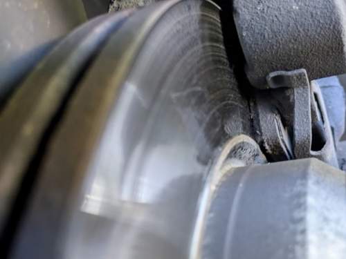

Kontext: Mein Boardcomputer hat mir angezeigt, dass vorne die Bremsbeläge gewechselt werden müssen, Hinterachse werden noch 7000 km angezeigt. Dann bin ich zu ATU wegen Winterreifenwechsel und hatte nachgefragt, ob sie prüfen können, ob die Warnung stimmt. Beim Abholen habe ich einen Kostenvoranschlag erhalten, für Vorderachse Bremsbeläge und - scheiben sowie auch auf der Hinterachse von BREMBO. Aussage vom Mann hinter dem Tresen: hätte der Meister so gesagt und muss direkt gemacht werden und hat Druck gemacht. Kosten sind 980 Euro. Es kann sein, dass es für hinten keine Verschleißanzeige gibt (was so nicht stimmt). Das hat nicht gerade zum Vertrauen in die Diagnose beigetragen, weshalb ich mir hier gerne unabhängig eine zweite Meinung einholen würde.
Daher habe ich die folgenden Fragen:
  1. 1. Wie wird der Verschleiß gemessen: mit einem Sensor (der den Kontakt zur Bremsscheibe erkennt und wie kritisch ist der Zustand dann?) oder werden stuipide Kilometer runtergezählt (weil bei der Hinterachse noch 7000 km angezeigt werden)? -> Weil ich fahre hauptsächlich Autobahn um 5 Uhr morgens und um 19 Uhr abends, da muss man nicht viel bremsen ...
  2. 2. Kann man auf den Bildern den Zustand der Beläge und Achsen entnehmen? Ist ein direkter Austausch von Bremsbelegen vorne und hinten sowie Bremsscheiben notwendig?
  3. 3. Was passiert im Worst-Case, wenn die Bremsbelege oder Bremsscheiben "durch" sind?

Das CBS rechnet nach Fahrweise runter, bis es auf 5000km ankommt. Da bleibt dann die Anzeige stehen, bis der Verschleißsensor Kontakt mit der Bremsscheibe bekommt. Dann springt die Anzeige auf 2500 oder 2000 km. Ab da wird nur noch runtergezählt.

Ein Sensor sagt, wann sie nur noch xxmm haben, dann passt sich die Berechnung neu an.
Ich würde da sicher noch gar nix wechseln, es ist korrekt, dass die schon weit runter sind. Aber es ist halt noch was drauf.
Tragbild hinten sieht nicht dolle aus, da sicher Scheiben ebenso, vorne muss man messen, ob auch die Scheibe dran ist.

Bremsbeläge verschleissen in der Regel nicht gleichmäßig, eventuell sehen die inneren Beläge die man auf deinen Bildern nicht sieht schlimmer aus.
Wenn die Beläge komplett verschlissen sind dann hast du deutlich weniger Bremsleistung und eine starke Geräuschbildung beim Bremsen.
In jedem Fall sind deine Bremsen ziemlich runter und ich würde sie zeitnah tauschen lassen.

Ich möchte die Bremse nicht aufgrund der Fotos beurteilen (zumal ich kein Fachmann bind), aber sofortiger Handlungsbedarf besteht nicht.
Also fahr mit deinem Auto in einer anderen vertrauenswürdigen Werkstatt und lasse dort die Bremsanlage beurteilen.

Was mir bei Bild 1 und 2 (Bilder sind identisch) aufgefallen ist, dass das etwas schmierig wirkt, also ob Fett oder Ähnliches auf den Belag gekommen ist. Das sollte sich angeschaut werden, wenn die Werkstatt die Bremse macht..
