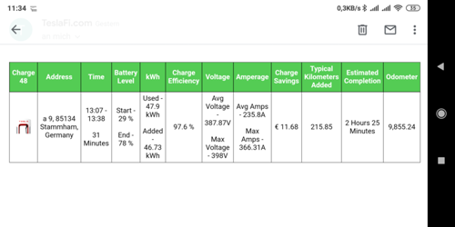

Gestern bin ich dann zur Raststätte Köschinger Forst zum Laden an einem Ionity HPC gefahren.
Das Laden hat bei etwa 29 % Ladestand mit 136 kW gestartet, und es wurden in 31 min von 29 % bis 78 % rund 47 kWh für pauschal 8 Euro geladen. Das sind beim aktuellen Verbrauch etwa 250 km Reichweite in 30 min. Nicht schlecht mein Specht!
Bis auf die umständliche Zahlung gab es keine Probleme.
Screenshot-2019-09-01-11-34-55-611-com-google-android-gm

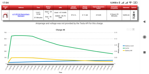

Nett! Wie verlief denn die Kurve aus Ladeleistung und SoC so ca?
Weiß ich nicht, da wir nicht am Fahrzeug blieben.
Am Schluss waren es aber noch 54 kW.
Das kannst du direkt bei Teslafi sehen. Du musst links auf das Piktogramm der Ladestation (In deinem Bild eine Supercharger-Station) klicken.
Hier der Verlauf.
Screenshot-2019-09-01-17-04-26-444-com-android-chrome
