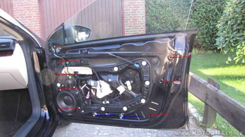

Moin,
ich hab noch ein Bild ohne Türverkleidung gefunden.
Ist allerdings nur die Beifahrertür. Die Clips befinden sich an der Fahrertür aber an der selben Stelle. (rote Pfeile = Lage der Clips, blaue Pfeile = Schrauben) Die 2 Schrauben für den Türgriff habe ich nicht extra gekennzeichnet.
Selbst mit Spezialkeilen sind bei mir einige Clips an der Verkleidung abgebrochen. Lässt sich kaum vermeiden. Man kann aber beim z.B. 🙂 wieder Neue anschweissen lassen.
Vw-passat-cc-beifahrertuer-ohne-verkleidung
Hallo nochmal,
möchte ein kleines feedback geben für alle die vielleicht auch mal die Verkleidung wechseln müssen. Nachdem wir mit einem kleinen Keil die Armaturen und am Türgriff die Schale entfernten, standen wir vor dem Problem die Clips mit unserm Keil nicht erreichen zu können. Also ab zu VW und nachdem wir das Problem erläutert haben gab man uns die entsprechenden Werkzeuge zur Leihe und vorallem gratis. Ergebnis war das noch alle Clips intakt sind und vor allem das lösen sehr einfach war. Oh und noch ein Tipp, hat man zu Beginn die Schrauben im Türgriff und unter der Armatur gelöst soll man eine Schraube an in der nähe der A-Säule lösen, diese stellte sich nicht als Schraube heraus sondern als eine Art Dübel. Man muss also das kleine herausstehende Plastikteil mit einer Zange herausziehen damit sich der Dübel löst. Wohlgemerkt nicht den kompletten Kopf sondern das kleine Plastikteil darauf...
Nach drei Stunden haben wir es geschafft, jetzt wo man weiß wie es geht müsste es auch wesentlich schneller gehen. Bei VW kostet der Spaß übrigens ca. 90€.
MfG.
