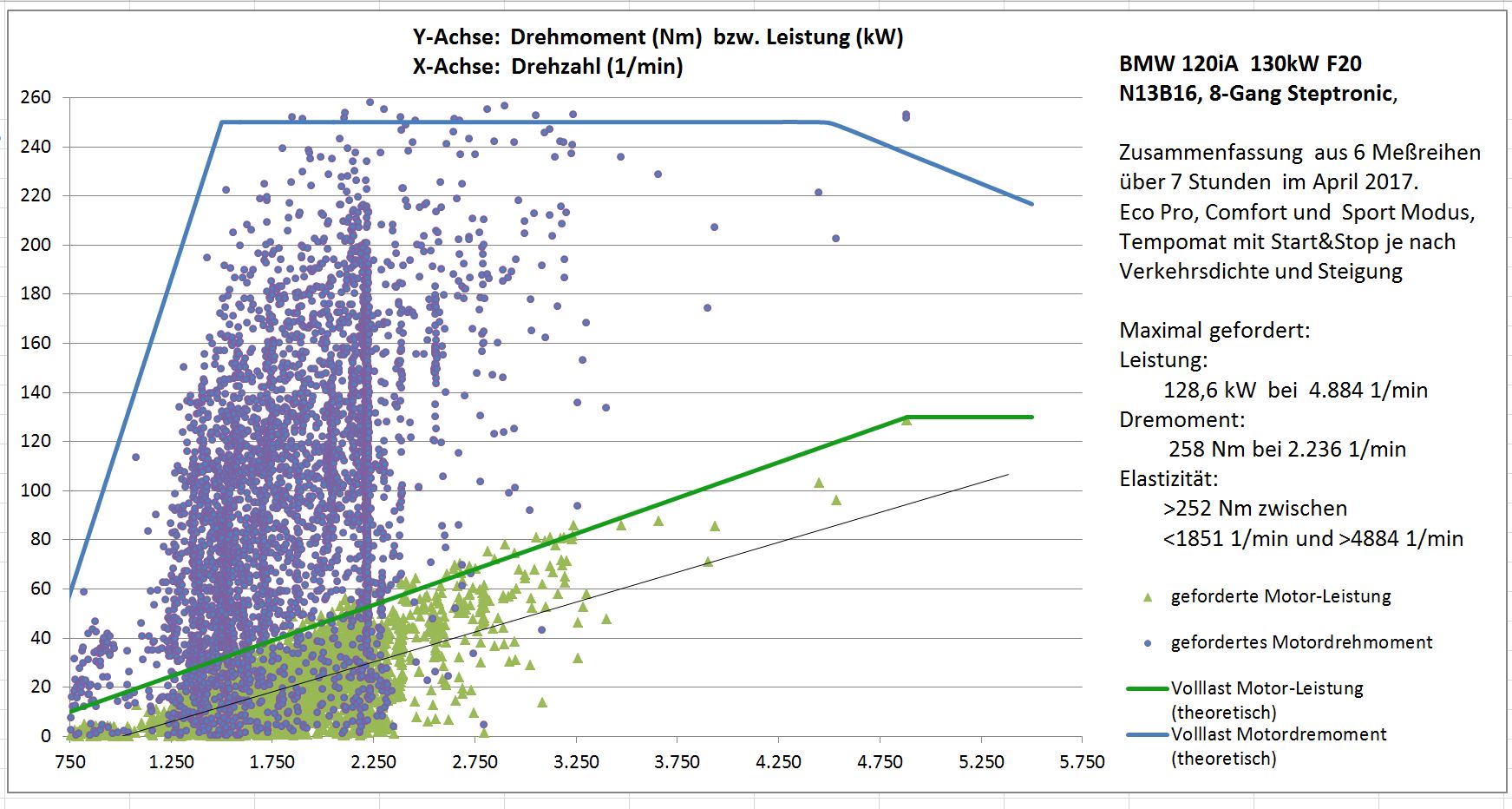

Ich benutze carly Pro 24.30 vor allem, um online Parameter auszulesen (z. B. Öltemperatur, Öldruck, HFM Luftmassenstrom, u. a.).
Die online angezeigten Parameter werden automatisch in einer EngineReport Textdatei aufgezeichnet und lassen sich dann offline am PC auswerten. Hier ein Beispiel:
https://data.motor-talk.de/.../...eistung-120i-4955523291304158834.JPG
Der einzige Schönheitsfehler bei der online Erfassung ist, dass carly spontan entweder ganz ausfällt und von selbst nach einigen Sekunden weitermacht (oder auch nicht ) oder völlig absurde Werte aufschreibt, die aber leicht als falsch zu erkennen sind und bei der Auswertung einfach entfernt werden.
